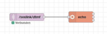

Wir loggen uns ins Node-RED ein und definieren einen Workflow:

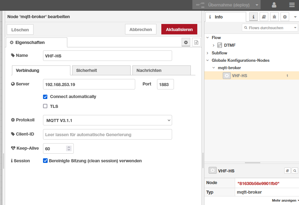

Zuerst müssen wir unser Ziel, also den MQTT-Broker mal definieren:

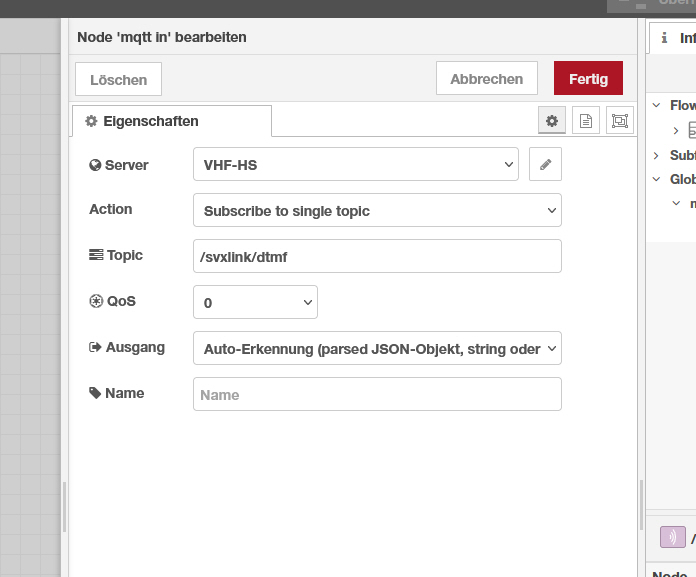

Dann müssen wir die sog. Topic angeben, hier wäre das /svxlink/dtmf, auf die Node-RED reagieren soll:

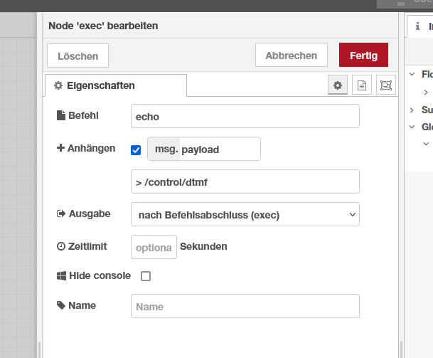

Jetzt müssen wir noch den Befehl definieren, der nach Eintreffen der Nachricht ausgeführt werden soll:
Jetzt können wir z.B. mit EasyMQTT oder einen anderen MQTT-Client eine Message mit dem Inhalt „*9120#“ absetzten, was dann durch das Node-RED folgenden Befehl erzeugt:
echo '*9120#' > /control/dtmf
und in diesem Fall ein Umschalten des SVXLINK via dessen DTMF-PTY auf die TG20 auslöst. Die Variable msg.payload stellt hier den Inhalt der vom MQTT-Client gesendeten Nachricht dar und wird in dem Befehl durch das Node-RED entsprechend ergänzt/eingefügt und der Befehl wird ausgeführt. Als Ergebnis schaltet SVXLINK dann auf die TG20.
