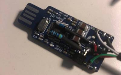

Die Alternative wäre eine ziemlich verbreitete USB-Soundkarte auf Basis eines CM108-Soundchips. Diese lässt sich sogar umbauen, so dass PTT und SQL durch die Soundkarte selber ausgewertet und gesteuert werden können, denn dieser Soundchip verfügt über eigene GPIOs, die mittels HID_RAW_DEVICEs angesteuert werden können, was SVXLINK zum Glück unterstützt. Auch schafft dieser Soundchip die erforderlichen Pegel für den DR1X, so dass auf den Parameter PREAMP verzichtet werden kann bzw. der auf 0 gesetzt werden kann PREAMP=0 .
Der Umbau ist nicht weiter schwierig, ein bisschen Lötarbeiten, ein paar Bauelemente (R1 4,7kOhm, D1 BAT43, T1 BC547C), schon hat man nach ca. 1h Bastelarbeit ein USB-Soundinterface mit SQL-Auswertung, PTT-Steuerung und Audio-IN/Audio-OUT.
achtung_symbol.jpgIch habe speziell zum Thema DR1XE und CM108-Soundkarten einen Wiki-Beitrag erstellt, wo ich genauer auf diese Option CM108-USB-Soundadapter am DR1X eingehe.
