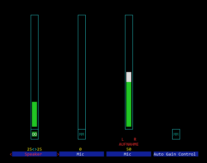

Wenn das SA818-Modul so programmiert wurde wie angegeben, müssen wir die Audiopegel der Soundkarte anpassen:
$ sudo alsamixer -c 1
Meist wird der Soundchip CM108B als Card 1 (und nicht 0) im Linux gelistet, deswegen auch der Parameter -c 1, der dem Alsamixer übergeben werden muss.
Jetzt einmal F5 drücken und den Mixer (nur bei einem SA818 - für andere FM-Module gelten andere Mixer-Einstellungen !) so einstellen:
Bitte einmal mit den Cursortasten auf Auto Gain Control gehen und die Taste m für Mute drücken, dort muss dann MM angezeigt werden. Das „Muten“ (= Stummschalten bzw. Deaktivieren) der Auto Gain Control gilt generell für diesen Soundchip CM108B im Zusammenspiel mit SVXLINK, und zwar unabhängig vom verwendeten FM-TRX-Modul. Anderenfalls führt das sonst zu nicht kontrollierbaren Effekten beim Verarbeiten der Audiopegel des RX wie Verzerrungen oder Übersteuerungen.

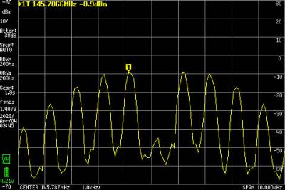

Um eine normgerechte Aussendung des Hotspots sicherzustellen, müssen wir den FM-Hub möglichst genau einstellen. Wir gehen davon aus, ein Signal mit max. 12,5kHz Bandbreite zu erzeugen, was den FM-Hub auf 2,5kHz begrenzt.
Dazu kann man eine FM-Hubmessung durchführen, z.B. mittels Spektrumanalyzer. Wir senden also ein Signal über den Hotspot und kalibrieren das mittels eines Spektrumanalyzers mit der sog. „Bessel-Null-Methode“ (weitere Infos zu diesem Verfahren findet Ihr genügend in den Weiten des Internets )
Dazu ist ein Referenzsignal mit 1kHz und 2,5kHz FM-Hub zu erzeugen (bitte unbedingt in der svxlink.conf MASTER_GAIN=0.0 in der [Tx1]-Sektion setzen):
$ sudo devcal -f 1000 -d 2500 -m 2500 -t -F /etc/svxlink/svxlink.conf Tx1
In der Mitte sehen wir den Carrier bzw. das Trägersignal, es ist am ALSAMIXER der Audiolevel am Wiedergabedevice („Speaker“) so einzustellen, das der Carrier auf das mögliche Minimum abgesenkt wird („Bessel-Null-Methode“). Aufgrund einer gewissen Schrittweite des ALSAMIXERS muss man den Wert suchen, der das beste Minimum erzeugt. Bei meinen Messungen war das dann die Einstellung 25 beim ALSAMIXER. Dann haben wir einen korrekten FM-Hub von 2,5kHz und halten eine Bandbreite von 12,5kHz ein.

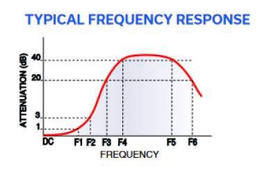

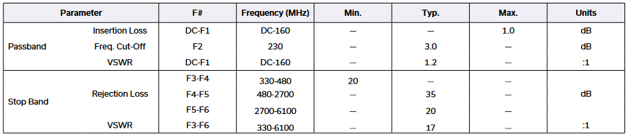

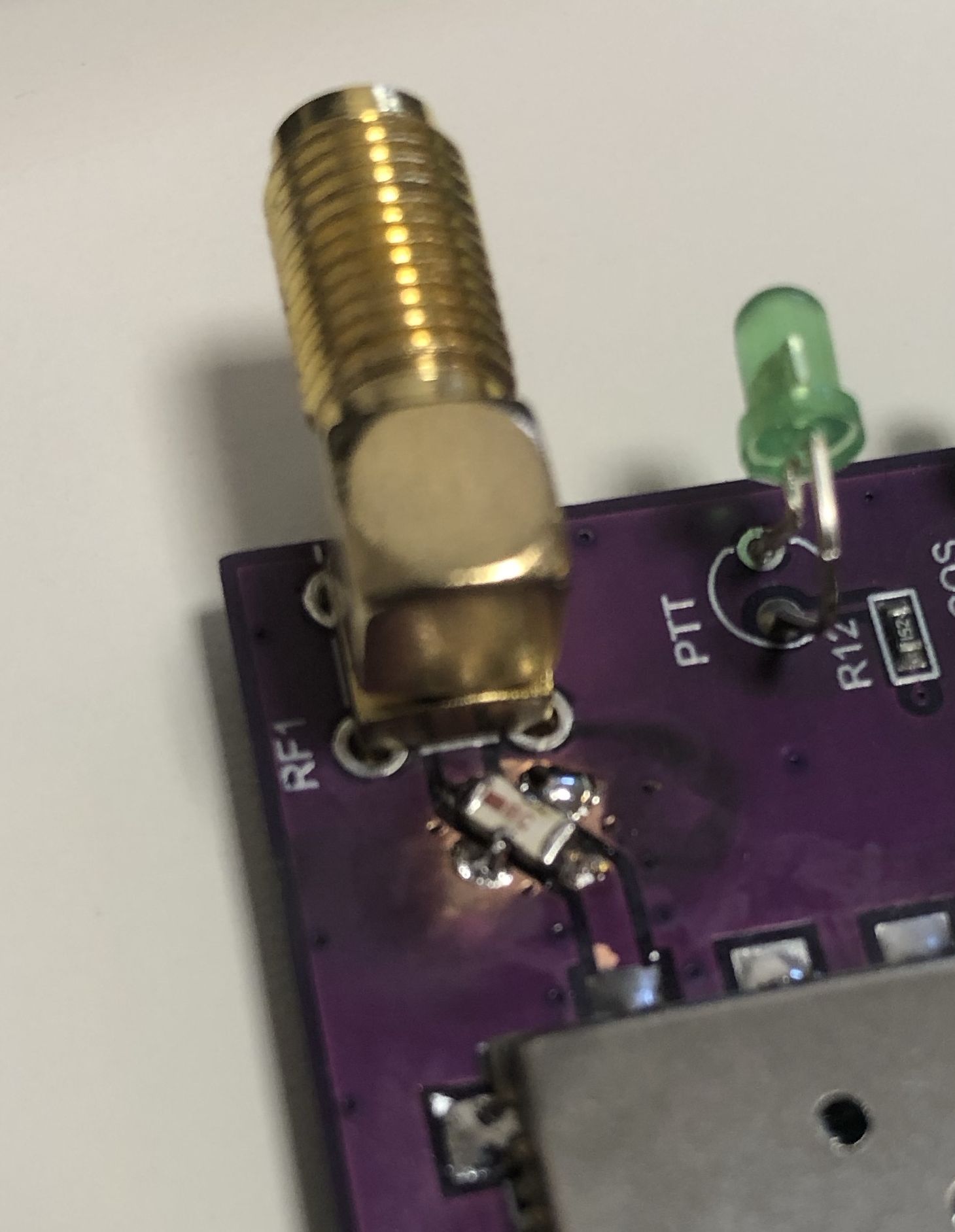

Um eine gute Oberwellenunterdrückung zu erreichen, empfehle ich wenigstens den zusätzlichen Einbau eines Tiefpassfilters (oder den Einsatz eines Bandfilters) zwischen TX-Ausgang und Antenne. Leider hat der Hersteller eine solche Maßnahme nicht umgesetzt, was aber eigentlich erforderlich wäre.
Schauen wir mal in die Vorschriften „Richtwerte für unerwünschte Aussendungen gemäß § 16 Abs. 4 Satz 2 der Amateurfunkverordnung (AFuV)“ lautet da die Vorgabe:
Ich habe mir zwei rausgesucht, die sich gut auf die Platine nachträglich einfügen lassen und ca. 40db schaffen bei max. 8W TX-Leistung (Bezugsquelle u.a. Mouser):
Der Einbau gestaltet sich relativ einfach:

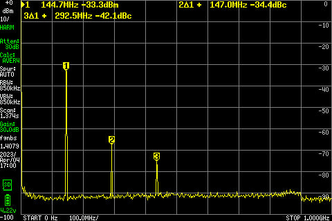

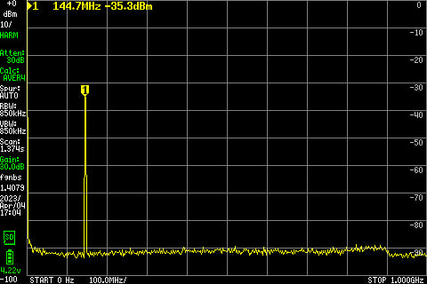

Ich habe am Spektrumanalyzer den Output des SA818S-V (VHF-Version des SA818S) ohne TP-Filter vermessen. Die 1. und 2. Harmonischen sind um ca. 42db niedriger als das eigentliche Trägersignal. Das reicht eigentlich nicht, um die geforderte Norm von 60db einzuhalten.
Leider hilft das VHF-Tiefpassfilter LFCN-160+ aufgrund dessen Filterspezifikation nur bedingt:
Gehen wir von 145 Mhz aus, haben wir bei 290 Mhz die 2.Harmonische und bei 435 Mhz (liegt im 70cm-Amateurfunkband !) die 3. Harmonische. Bei Einsatz des LFCN-160+ bleiben diese beiden Harmonischen leider durch das Filter unberücksichtigt, da es erst ab F3 (ca. 480MHz, siehe Grafik) mit 20db zu greifen beginnt. Damit wird die 2. und 3. Harmonische leider nicht wirksam abgeschwächt, es bleibt dann bei 42db. Das sind immerhin noch 0,06mW Trägerleistung bei 1W Output SA818S auf den Harmonischen 2 und 3. Ab der 4.Harmonischen sehen wir aber eine Abschwächung von bereits >70db, das passt dann also. Um die Norm von 60db also einzuhalten, wird man vermutlich dann eher ein Bandpassfilter für 144-146MHz einsetzen müssen, die aber meist eine höhere Einfügedämpfung von 3db aufweisen.
Am besten setzen wir bei VHF-Betrieb einen 144MHz-Bandpass ein, dann sind wir die Oberwellen los:
Allerdings erreicht man die fehlenden 20db bereits ab 2m Abstand von der Antenne (Berechnung Freiraumdämpfung 145Mhz bei 2m Abstand von der 0db-Antenne = 22db), es dürfte also nur im absolut unmittelbaren Nahfeld zu wahrnehmbaren Effekten kommen.

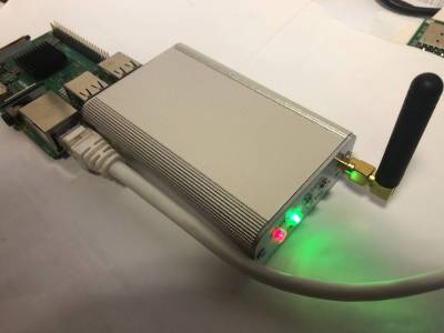

Von allen Hotspotlösungen (DJSpot, SPspot), die ich kenne, habe ich mit diesem Modul die besten Ergebnisse erzielt, zumindest was die Version mit dem SA818 betrifft. Das betrifft besonders auch die Audioqualität, was mich ein wenig postiv überrascht hat.
Durch das Aluminiumcase ist auch wenigstens ein bisschen EMV-Behandlung vorhanden, wie es sich für sendefähige HF-Baugruppen eigentlich gehört.
Sollte es zu Brummproblemen kommen, ist in 95% aller Fälle das Problem einer fehlenden Masseverbindung in der Spannungsversorgung des Pi die Ursache, denn dann kommt es zu Netzbrummen in Kombination mit der Soundkarte. Leider zeigen auch die Original-Netzteile vom Raspberry Pi diese Probleme, wie ich selber schon feststellen durfte. HF-Einstreuung ist bei diesem Hotspot eher seltener die Ursache. Hier also mal einfach mit verschiedenen Netzteilen experimentieren und wenn man sich nicht sicher ist, einfach mal einen Akku-Powerpack anstatt eines Netzteils verwenden. Denkt aber daran, wir benötigen ca. 5,1V und mind. 2,5A für den Raspberry Pi (bzw. 3A für den Pi4). Ist das Brummen dann weg, liegt es eindeutig an der Spannungsversorgung bzw. deren fehlender oder unzureichender Masseverbindung. Warum haben wohl unsere KW-TRX alle eine Erdungsanschluß ???
